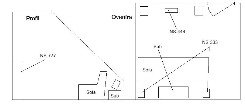

Ja, forsterkeren er for liten uten tvil. Når jeg forsiktig øker volumet så er det kun diskanten som øker, til slutt skjærer det i øre.
Rommet skal også ha MYE av skylden for lyden, skråvegg i bakkant som samler opp lyden som i en trakt og bare grumser det til... På skissa av rommet ser dere hva jeg mener.
Ja, det ser ut som om jeg ender på en Denon 3806 og så får det bli et effekttrinn på frontene etterhvert, kansje en Rotel blokk. Skisse.JPG Skisse.JPG ( 23,9892578125 KB) Vist 1762 ganger
