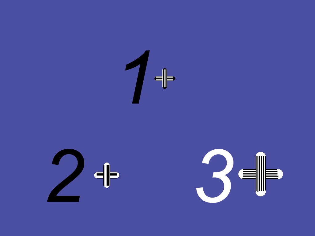

Hur gör jag för att visa en jpeg-bild 1024x768 på en LCD-TV med vertikal upplösning 768 så att bilden visas pixel för pixel, utan kvalitetsförlust? Jag har inte köpt någon TV än, men kommer snart att göra det.
Jag har dator med VGA och DVI utgångar och kan även föra över jpeg filerna till minneskort eller DVD-skivor.
Jag har prövat i butiken med en LCD-TV med VGA och med minneskortläsare. Inget fungerar utan kvalitetstap.
Bifogade testbild har tre kors med svart-vita ränder, en, två respektive tre pixlar breda. Kan du få en LCD-TV att upplösa korset med en-pixel ränder? test.jpg test.jpg ( 113,89453125 KB) Vist 561 ganger

Først og fremst må du kjøre riktig oppløsning med 1:1 pixelmapping fra PC. Det utelukker altså eventuelle TV-er som gir overscan etc. Her har du nok størst sjans for å få det riktig med VGA, ettersom TV-ene gjerne er litt mer kresne på de digitale inngangene. Dernest må du programvaren du bruker til å vise bildet også vise det i original størrelse, dvs uten noen form for zoom.
Edit: Hvis dette er et bilde du har med deg rundt for å teste TV-er kan det være en fordel å også ha markeringer for å finne overscan. Dette kan være så enkelt som en 1 px bred ramme rundt bildet, og kanskje x antall små streker på hver side, slik at du kan "måle" hvor mye overscan det evt er (dårlig forklart, men tenk linjal. ;) )
