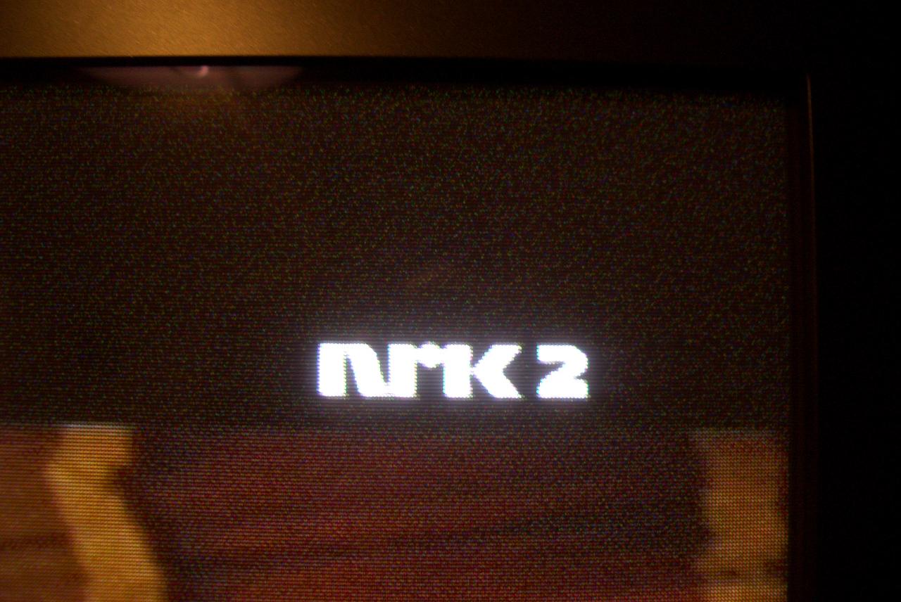

Har noen andre her erfaringer med dette og har en løsning på problemet? har en relativt stor NAD forsterker plassert v siden av tv`n..men dette kan vel ikke være årsaken..noen tips`?
se bildet postet av en annen med samme problem :
http://avforum.no/forum/showthread.php?t=24636 CIMG2286.JPG CIMG2286.JPG ( 172,5634765625 KB) Vist 219 ganger

Har hatt slike grønne prikker på en shark TV. I ettertid viste det seg at det sansynligvis skyltes (Sente tilbake TV-en så vet ikke om det var det) at kontrasten var for høy. Prøv å senk verdiene på kontrasten og lystryke å se om det blir bedre.

jepp, det har hjulpet litt..spes med lysstyrken, den gjorde at de ble ekstra fremtredene..vurderer en kalibrerings dvd?
