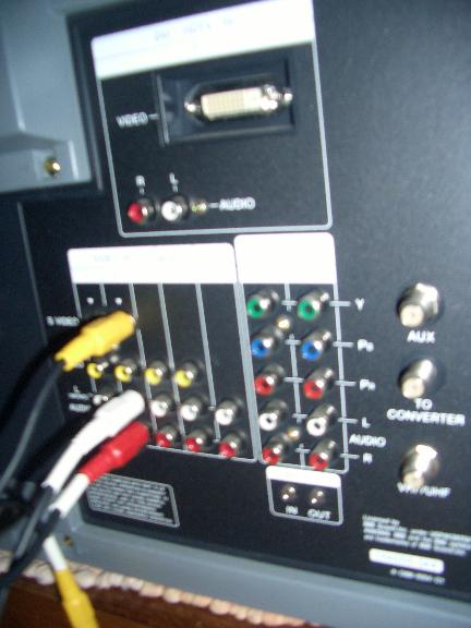

I påvente av boksen fra down-under har jeg prøvd det ejg ble anbefalt med SCART kabel fra dekoder til TV'en...
Jeg får bilde som ruller over hele skjermen, men fargene synes riktig...
Legger ved bilde av inn- og utgangene på TV'en og dekoderen i det håp at kanskje ett glupt hode kan si hva som er galt...
Leste på ett forum i USA at det kunne være at man måte endre noen instillinger i service menyen. For å få opp den trenger jeg service manualen... noen som vet hvor jeg kan få lastet ned Sony sin service manual for KV-32HS500? dekoder.JPG dekoder.JPG ( 65,7158203125 KB) Vist 1184 ganger back-tv.JPG back-tv.JPG ( 74,552734375 KB) Vist 1188 ganger
27.12.2004 19.44.41 #8 av 9
Postet av: Andreas75
Da fant jeg svaret ihvertfall... etter å ha testet de fleste variantene har jeg funnet problemet...
Siden vi her i Norge har 50hz strøm og utstyr produsert for det amerikanske markedet krever 60hz ble det problemer.
Løsningen ble å koble inn en UPS mellom veggen og strømomformeren...Nå får jeg 115V/60hz ut til TV'en og alt fungerer utmerket!!!
