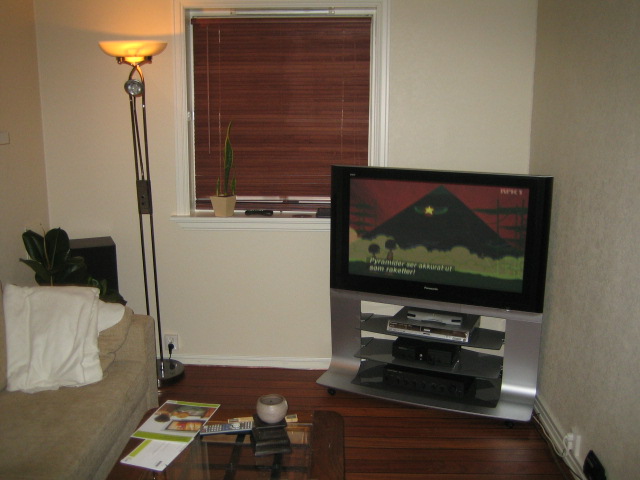

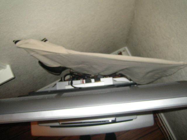

Heisan ! Som tidligere rapporter lider min 42PV500 under den såkalte høyfrekvente buzz-lyden fra TV's høyre, nedre bakside. Har lurt en stund på om jeg skal levere den tilbake til Elkjøp, men er kjempefornøyd med TV'en med unntak av denne lyden, så jeg hadde ikke så lyst å levere fra meg vidunderet, spesielt siden jeg bare betalte 26k for indrefileten.
Derfor begynte jeg å tenke på mulige tiltak for støy reduksjon. Testa idag med bare å henge et teppe bak på TV'en og da forsvant jo problemet ganske umiddelbart. Teppe over baksiden er nok neppe hverken særlig brannsikkert eller i henhold til installasjonsveiledning (med tanke på varmeutvikling/levetid etc) så jeg fortsatte min febersyke tankegang.
Fant så frem ei ubrukt reklame pologenser som jeg spikra fast i veggen, et lite stykke bak TV'en. og snipp snapp snute så var buzz lyden redusert betraktelig!! Skal se om jeg kan finne noe mer egnet isolasjonsmateriale senere, men så langt er reslutatet oppløftende! Det ser ut til at ved å bryte ned refleksstrålene fra bakveggen, når ikke buzzlyden fremover i rommet i samme grad som tidligere. IMG_0555.JPG IMG_0555.JPG ( 70,6181640625 KB) Vist 891 ganger IMG_0554.JPG IMG_0554.JPG ( 82,7001953125 KB) Vist 887 ganger

Yepp, og nå har jeg erstattet pologenseren med et bedre egnet lite babyteppe, og kan nå melde om at buzz lyden er et ikke-eksisterende problem for meg lenger. Dette fungerer faktisk utrolig bra!
Glad for at jeg ikke leverte inn skjermen for reperasjon/innbytte, da jeg har lest ganske mye om dette "buzz-problemet" på avsforums.com, og det ser ut til å være en del plasmaer (les: nesten alle) som har dette problemet, uten at det blir tatt særlig alvorlig av leverandør/ produsent. Både Pioneer og Panasonic sine skjermer (spesielt HD skjermer har hatt problemer med dette), mens LCD er relativt stille, og Hitatchi plasma (PD7200) har fått generelle gode tilbakemeldinger...
Så nå er jeg endelig 100% fornøyd med både tv, bildekvalitet, design, tilkoblinger, lydkvalitet på ønsket lyd, og lydnivå på uønsket lyd!
Som tidligere sagt jeg er veldig var på uønsket lyd, og dette problemet med 42PV500 var nesten stort nok til at jeg hadde levert apparatet i retur, men etter at jeg nå har begynt lydisolering istedet, er jeg meget happy med oppsettet.
