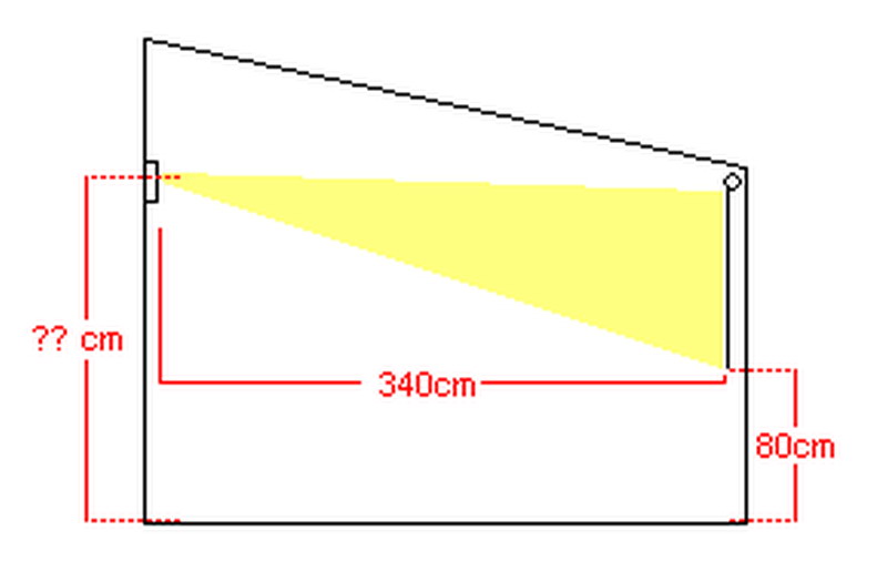

lens shift på AN110
Har et spørsmål ang lens shift på AN110.
Var innom pcutstyr.no og der står det at denne pj-en maks kan plasseres 130 cm opp på veggen???
I spec står det vertikal lens shift +/- 125%. Hvordan regner jeg ut hvor høyt jeg kan plassere pj-en hos meg?
Håper noen kan hjelpe meg her :D
07.11.2006 22:53:07 #40 av 47
Står litt om dette her:
http://avforum.no/forum/digitale-projek ... 10-12.html
Kan sikkert plassere den høyere enn 130cm over gulvet, men det avhenger noe av kaste avstand, bilde størrelse og hvor lavt mot gulvet du ønsker å ha lerretet.
08.11.2006 15:39:22 #41 av 47
Postet av: spikersuppa
Tusen takk Torja for linken, der stod det mye nyttig.
Har en kasteavstand på 340 cm, lerret ca 80 cm over gulvet. Vil prøve å få PJ-en så langt opp mot taket som mulig.
Et tema der var at lens shift på AN110 kun kan justeres på selve PJ-en.
Må denne justeres hver gang en starter PJ-en? kasteavstand_resize.jpg kasteavstand_resize.jpg ( 28,2724609375 KB) Vist 2200 ganger
08.11.2006 21:16:32 #42 av 47
Nei, det er et mekanisk hjul du skrur på. Den instillingen du har satt når du skrur av PJ er den samme når du slår den på.
