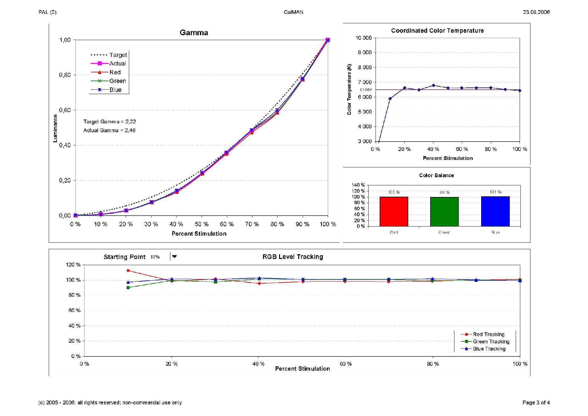

Her er resultater fra min første kalibrering med HC3000.
Gjort med en amerikansk software (basert på Excel) og en "billig" sensor.
Oppsettet finnes i fila. Kan vel uten å røpe for mye si at bildert ble vesentlihg bedre enn med kalibrerngsDVDer.

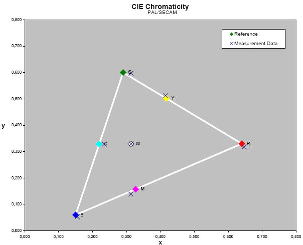

13.09.2006 06.42.06 #3 av 4
Postet av: Kjell
Tydelig at noen har fått fiksa dette her nå.Her er resultatet.
Beklager at bildet ble så stort, men da jeg reduserte størelsen ble kvaliteten dårlig.
Innstillinger. 720P HDMI.
Cinema Colour temp 6500 Gamma High 0 Mid 0 Low 0
Contrast -6
Brughtness 0
Sharpness -2
Red Contrast 14
Green Contrast -4
Blue Contrast -10
Red Brightness -7
Green Brightness 1
Blue Brightness 1 HC3000_Gamma_0_0_0_Side_3.jpg HC3000_Gamma_0_0_0_Side_3.jpg ( 226,958984375 KB) Vist 1780 ganger CIE.jpg CIE.jpg ( 24,126953125 KB) Vist 1779 ganger
