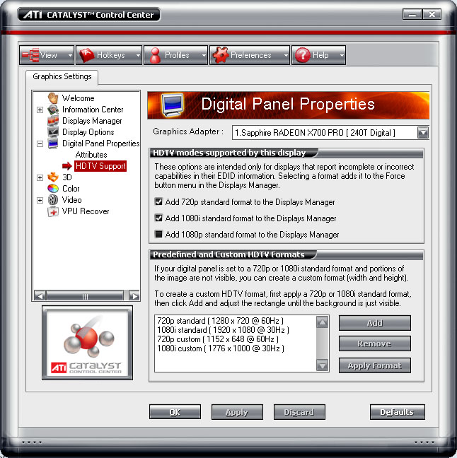

Jeg har vurdert å kjøpe denne tv'en en stund nå, men har fått med meg at den ikke er spesielt god å koble mot pc.
Var innom Elkjøp på Lørenskog og kikket på en tv de hadde utstilt sammen med en media center pc. Fiklet litt med innstillingene på denne og fikk satt pc'en til 1920 x 1080, men bildet flimret litt (antakelig feil hz) og med overscan så jeg ikke hele bildet. Denne pc'en hadde et Radeon X600 kort med en standard driver installert.
I Catalyst driverene til ATI Radeon kortene kan man installere Catalyst Control center samt en "ATI Media Center Edition Extension" tilleggspakke.
(https://support.ati.com/ics/support/def ... lderID=294)
Med denne tilleggspakken har man mulighet til å sette HDTV modes (720p og 1080i) i pc'ens display manager. Man kan også sette custom HDTV format for å kompensere for overscan (se vedlegg).
Så til spørsmålet:
Er det noen som har denne TV'en som har mulighet til å teste dette og se om det i det hele tatt fungerer - blir det et bra bilde og unngår man overscan?
Dette blir vel uansett ikke en 1:1 pixel oppløsning, så jeg lurer på om dette er en brukbar løsning i praksis?
Jeg er ute etter en 37" eller større TV som hovedsaklig skal kobles til PC og kjøre Media Center (helst med full 1080 oppløsning). Jeg er veldig usikker på om denne TV'en er den rette for dette.. CatalystCC.jpg CatalystCC.jpg ( 172,48046875 KB) Vist 4027 ganger

Samme her. Er det ingen her på tråden som har en slik skjerm og koplet den til en PC? Vil gjerne vite om man kan oppnå reell 1:1 pixel mapping på den som om det var en vanlig dataskjerm. Det burde jo ikke være noe problem da skjermkort i dag støtter 1920x1080 native gjennom DVI kontakten. Hvis skjermen har native oppløsning på dette så fatter jeg ikke at dette skal være noe problem?
Det avgjørende spørsmålet for om jeg skal gidde å skaffe meg en også. Hvis ikke venter jeg til teknologien har modnet mer i favør for HTPC bruk også.

Jeg har en slik skjerm og har en bærbar pc (Dell M70) koblet til tv'en. Skjermkortet mitt støtter 1920x1080 oppløsning. Blir ikke det 1:1 mapping da ? Ikke noe problem her i gården iallefall ;)

Etter å ha lest enda flere tester som konkluderer med at maks offisiell oppløsning mot tv'en for en pc er 1024x768 har jeg nå avskrevet denne tv'en. Jeg tror fortsatt at det er mulig å få høyere oppløsning men da med overscan så oppløsningen evt. må nedjusteres slik jeg har beskrevet over for å kompensere for overscan'en, og da vil det uansett ikke bli 1:1 pixel oppl.

"Kasei" skrev:Jeg har vurdert å kjøpe denne tv'en en stund nå, men har fått med meg at den ikke er spesielt god å koble mot pc.
Så til spørsmålet:

Men denne samsungen har jo ikke DVI (som du sier) - hvordan klarer du å kjøre 1366x768 oppløsning gjennom VGA?
Og spesifikasjonene til Phillipsen er jo kjent for å ikke oppgi noe høyere enn 1366x768 oppløsning, som forøvrig ikke er en gyldig oppløsning da vidde ikke er delelig med 8 som den må være for å kunne gjøre en manuell konfigurasjon av DVI oppløsning. Folk rapporterer at de kjører phillipsen i 1080i modus, eller det vil si, 1920x1080 fra DVI porten, men skjermen rapporterer 1080i. Kanskje dette er fordi den ikke har noe modus-tekst som indikerer 1080p? De som har fått til dette, kan de gjøre en ekte test og f.eks. lage et pixel-rutenett i et tegneprogram og se om de har 1:1 mapping?

"Tannoy" skrev:http://www.dealersupport.se/imagebank/pdf/1436.pdf
• Computer formats
640 x 480 60Hz
800 x 600 60Hz
1024 x 768 60Hz
1366 x 768 60Hz
Denne er ny. I den Norske produktspesifikasjonen (http://www.p4c.philips.com/files/3/37pf9830_10/37pf9830_10_pss_nor.pdf) står ikke denne oppløsningen nevnt. Er dette en ny utgave av TV'en?
Uansett, det er ikke 1920x1080p - hjelper lite at skjermen støtter dette når komponentene bak ikke klarer å ta i mot signalet.[/url]
