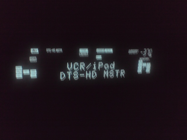

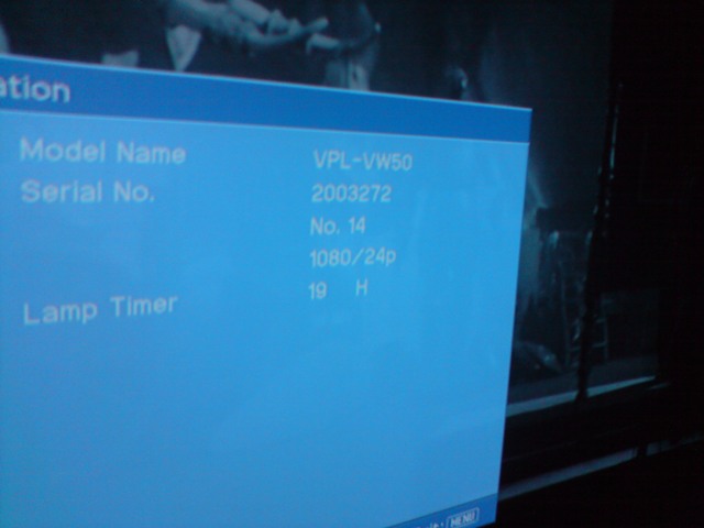

For de med EX1 kan det informers om at Firmware 2.7 med bitstream out for DTS HD og Dolby TrueHD skal være lansert. Det er bare å laste ned via menyen.
Dette har jeg gjort i kveld, og nå fikk jeg lyden via bitstream som jeg ville. Måtte dog innom menyen for å sette "Digital Direct Audio Mode" til on. Da fikk plutselig menyen i receiveren liv i seg. Alle lydformater blir nå presangtert i meny skjermen på receiveren. Det er unektelig kult. Joa, lyden ble vel neppe bedre, men kult er det når reciveren forteller meg at det er Dolby Digital +, Dolby Digital HD eller DTS HD lyd som kommer inn. Sjekk bildene...

Når det gjelder DTS HD Master Audio burde resultatet bli teoretisk bedre da spilleren din ikke konverterer det til MPCM signal.
Hvilken film har du med DTS HD MA?
For øyeblikket kun "Le Pianiste" eller pianisten. Kansje ikke den store gutte teste filmen(alvorlig og trist tema), men bilde og ikke minst lyd så absolutt i referanse klassen.
