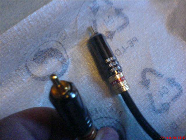

Kjøpte proson 8meter subwooferkabel, den passa ikke.. den var for tight i åpningen.. Men det er en svart hette på den, når man tar av den passer den, men da er jo kabeln uskjerma???? DSC00175.JPG DSC00175.JPG ( 37,4912109375 KB) Vist 574 ganger

du kan jo prøve å ha på hetta igjen etter att du har hatt pluggen i :D vist d går..

Det er høyst sannsynlig ikke noe som er feil. Skru den sorte kappen et par tørn opp. Sett i pluggen, og skru den sorte kappen tilbake. Pluggen sitter da som støpt.

"Tiger" skrev:Det er høyst sannsynlig ikke noe som er feil. Skru den sorte kappen et par tørn opp. Sett i pluggen, og skru den sorte kappen tilbake. Pluggen sitter da som støpt.
