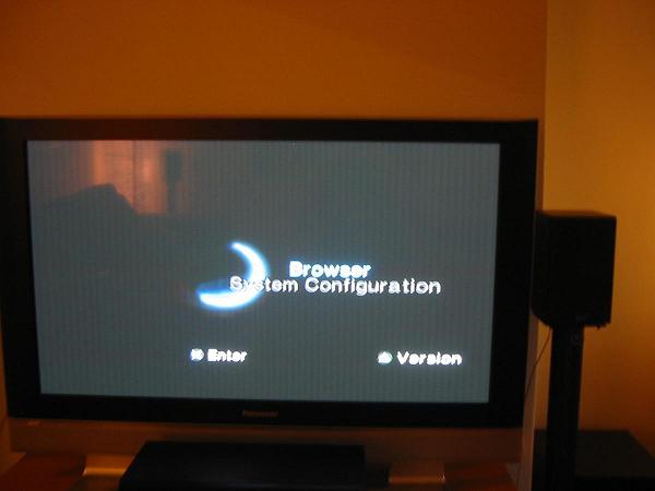

Når jeg Kobler opp min ps2 med min nyinnkjøpte Monster komponentkabel på min panasonic Pa50 skjerm får jeg vertikale striper over skjermen ved bevegelser sideveis.
Når jeg kobler opp med S-video kabel er problemet borte (men bildet er ikke så bra som med komponent da)
(ps2`n er stilt inn til å ta imot komponent)
Disse stripene er riktignok ikke godt synlig men de er der og er h..... irriterende.
Har forsøkt med 2 forskjellige komponentkabler med samme resultat.
Noen som vet hva dette kan komme av?
vertikale striper.JPG (
23,3330078125 KB) Vist 598 ganger
Slik du beskriver problemet, vil jeg anta at PS2 er synderen.
Har du prøvd å koble DVD-spiller via komponent?
Får du evt de samme stripene da?

NÅ har jeg endelig prøvd en dvd spiller med komponent kabel.
Var ikke antydning til striper der. Alt var bra. Da er det iallefall ikke tv`n det er noe feil med.
Men på en annen side, litt rart at 2forskjellige ps2 maskiner med 2forskjellige MOnster komponentkabler gir likt(les: dårlig) resultat.
Kan det være at ps2`ene er for gamle???
(tror begge maskinene er fra 2001)
9kki
Innlegg: 194
Registrert: 09.02.2005
Bosted: Østfold
Her kommer nok et innlegg i min monolog vedr striper via komponent:
Testet min Playstation2 med komponent på en annen PA50 skjerm hos forhandleren igår, og samme problem oppstod også der.
Ble i og for seg litt lettet da man med enda større sikkerhet burde kunne slå fast at min gamle ps2 var synderen...
Testet så en ny ps2 med komponent og problemet var borte og jeg var 1300k fattigere....
Fant iallefall ut av problemet til slutt.
