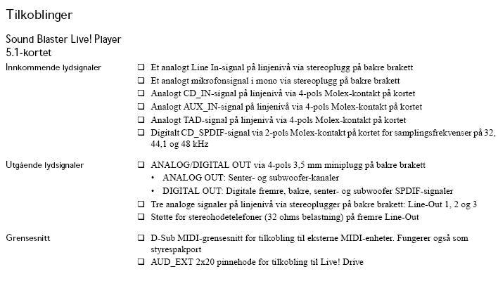

Hei eg lurte på kva så var beste løysningen for meg. Skal koble lydkorte mitt ( soundblaster live! player 5,1-kortet. ligger litt om lydkorte som eit vedlegg) til ein forsterkar.

Da er det vell digital coax ( minijack )
Kabelens minijack kobles i den orange porten på lydkortet og stereojacken kobles på coax digital inn i forsterkeren ??
vil dette gå på digitale koaksiale jackstik ?
Vil eg få Surroundlyd da?? Er det ein sånn kabel eg skal ha tak i da ? :

(Er ikkje heilt mine sterkaste felt dette, som du sikkert sjønner ) ja...JPG ja...JPG ( 50,443359375 KB) Vist 558 ganger

Den RCA kablen du nevner "kan" brukes, men da kun den ene kanalen. Husk at et digitalt signal går som et signal til forsterkeren. Normalt så vil du bruke en digital coax kabel som i teorien kan være en helt vanlig RCA kable men hvor du da kun bruker den høyre eller venstre kanalen, problemet er at lydkort til PC som oftest ikke har COAX digital ut, men minijack.
Jeg slet med akkurat det samme selv, å koble et SB kort til forsterker for å få digital surround. Løsningen var å bruke en helt standard mini-jack til RCA, bruke den ene kanalen inn i digital coax på forsterkeren og vips - digital surround :)

Kjøp en liten plugg/overgang som har mini jack-mono i en ende og phono i andre. Bruk deretter en digitalcoax etter eget ønske. Tror pluggen koster i underkant av 40 kr hos Elfa i oslo. Sandakerveien mener jeg å huske.
