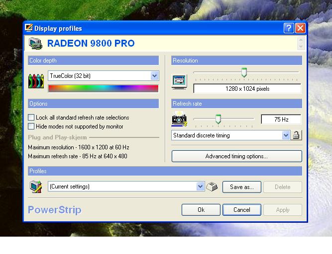

Hvordan justerer jeg innstillingene i power strip? Sitter å knoter med det nå:P Prøver å få satt til 1366x768, men får ikke det til. Viser seg at der ikke funker å trykke custom resolutions på laptopen min, og flere med den. Noen som vet en vei rundt dette?
01.06.2006 22:21:10 #4 av 8
Det kommer jo ann på skjermkorte ditt. Hva med 1280*720 da? Ellers er det bare å prøve seg fra og se.
Her ser du hvordan programmet ser ut der jeg kan justere oppløsning. Bruker 1280*1024 på min 4:3 LCD skjerm. powerstrip.JPG powerstrip.JPG ( 65,40234375 KB) Vist 1840 ganger
