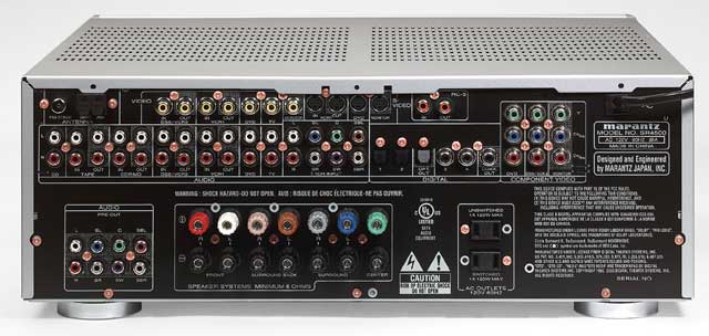

Jeg har tenkt å koble xboxen til forsterkeren både lyd og bilde men jeg vet ikke helt hvilken kobling jeg skal bruke. Prøver å legge ved bilde av forsterkeren så kan dere se hvilken koblinger jeg har.
Jeg vet jeg har s-video på forsterker og jeg tror jeg har optisk på forsterker også men hvordan kobler jeg optisk til xbox'en da?
Er det eget uttak på xboxen for optisk kobling?
Alle disse betegnelsene er russisk for meg men jeg begynner å skjønne litt nå.
jeg fant xbox media center her. http://www.xboxmediacenter.de/
Men dette er jo bare koder, hvordan får jeg dette til å funke eller er det noen plasser man får lastet dette ned/ eller kjøpt som en ferdig versjon? SR4500_silver_back.jpg SR4500_silver_back.jpg ( 35,9853515625 KB) Vist 1839 ganger

Ser på marantz sine hjemmesider at du har 2xkomponent inn. Dette er den beste analoge måten å overføre bilde på. Du kan du kjøpe en xbox-kabel som både har komponent kobling, for video, og optisk kobling, for lyd.
Den optisk inngangen på forsterkeren har gjerne en "tapp" som du må fjerne før du kobler til kabelen.
