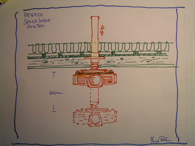

Det er den løsningen jeg har tenkt på og som du ser skissert. Jeg vil ha den med motor (12v) for å styres av det motoriserte lerrretet.
8720 senke-heve-system.JPG (
60,6953125 KB) Vist 1229 ganger

"Bidd@" skrev:Det er den løsningen jeg har tenkt på og som du ser skissert. Jeg vil ha den med motor (12v) for å styres av det motoriserte lerrretet.
Store hjerner tenker likt
Om du har noe plass i bjelkelag over kledd himling (slik du har skissert)får du jo enda mere effekt av en slik teleskop.
Motorstyring kan man jo bruke en 12v "snelle" m stålvaier el.l. som heiser projektor opp og ned, problemet blir vel kanskje plassering av denne. Den bør jo være lett tilgjengelig for vedlikehold og helst ikke innekledd i himling

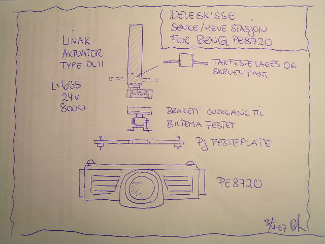

Blir til at jeg beholder vidunderet nå når jeg har funnet en god løsning. Blir noe slikt:
8720 senke-heve deler.JPG (
61,3369140625 KB) Vist 1179 ganger

Innlegg: 617
Registrert: 16.07.2005
Bosted: Ålesund
gleder meg villt til å se bilder av det ferdige produktet! Kanskje du kan ta patent og videreselge
