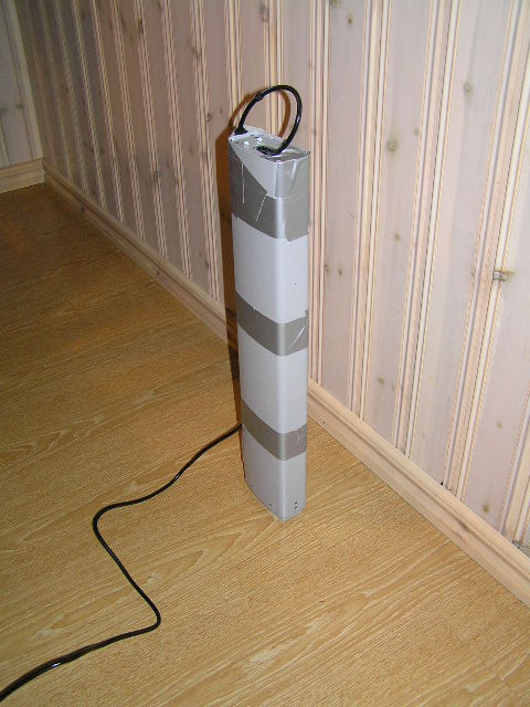

                    Da er bordbeinet kommet og byggingen er i gang:
04 Aktuator nede.JPG                              (
58,9794921875 KB) Vist 2033 ganger
03 Atuator oppe.JPG                              (
64,9990234375 KB) Vist 2028 ganger
02 Styring.JPG                              (
67,29296875 KB) Vist 2034 ganger

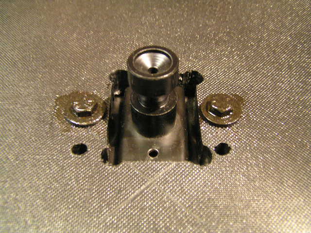

                    Masse nyttig i dag:
Innfesting i endene ser slikt ut:
Må forsterke motor innfesting da den ikke er beregnet for å trekke, vil jo ikke at hele stasen skal komme i gulvet. Satte derfor inn en vinkel som jeg skrir fast i stede for de 2 ørene som vris i hullet.
Kjente saker: Biltema festet modifisert så det passet i ene enden.
Nok en kjent detalj: plast skjærfjel som overgang til 8720.

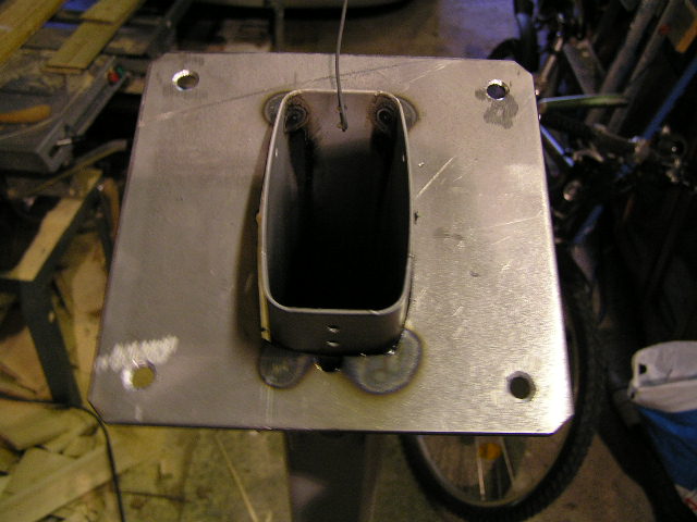

                    Sveiset og malt i dag. Malte skruehoder og forsenket avstandsklossene sammen med å flytte nedre feste til andre siden av "fjæla" for å minimere avstanden fra taket til 8720 i hvileposisjon.

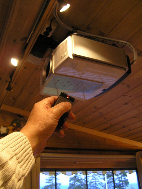

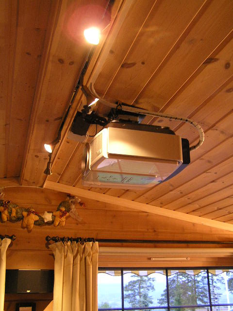

                    Prøving i kveld og det virker som tiltenkt! Nå gjenstår å få lagt opp ledninger og festet styringen så det ser nogelunde pent ut.

                    Helt utrolig rått, Bidd@! Griselekker løsning.
Men blir det rett hver gang, så man slipper småjusteringer hver gang man hever og senker projektoren?
                            Bidd@
                        Innlegg: 387
                        Registrert: 14.12.2005
                            Bosted: Hønefoss
                    Ingen problem da den er stiv i alle retninger og at den går sakte, treffer bra nok med billedkanten.

                    Endelig ferdig, ble meget godt fornøyd, fungerer som planlagt! Fruen ble også fornøyd
Legger ved site bilder, nå får jeg endelig trimmet bilde og kan nyte resultatet.
