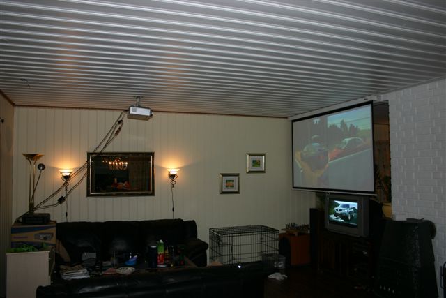

                    tjo hei  nå har jeg i alle fall flyttet den å fått bilde sånn passe på lerretet
beklager de dårlige foto kunnskapene mine.

                    Det ble bra det. Da er det bare å ta de siste finjusteringen med lens shift og slikt, sånn at du får bildet perfekt innenfor den sorte rammen.

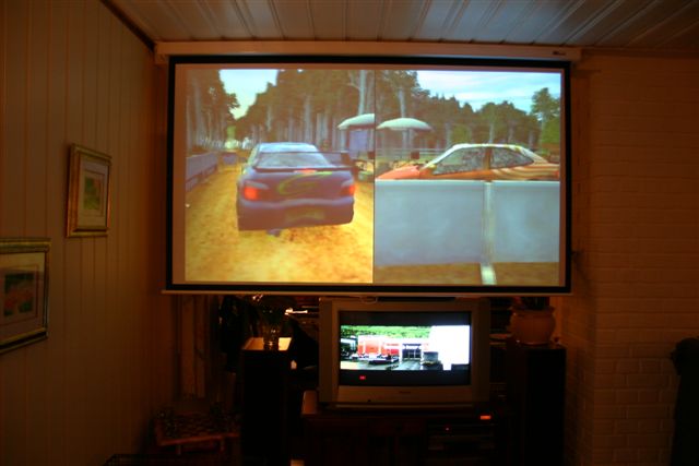

                    joda jeg er fornøyd foreløpig. Men det skal bli  morsomt å bygge hjemmekino rommet fra bunnen av, da blir det fine greier. Akkurat nå så  er alt veldig provisorisk en stund.
som dette bildet viser så er dette satt  opp på drøye 10 min men siden det ikke skal være der så kommer jeg ikke  til  å  legge  så mye tid i akkurat fin pussen her.

                    Jeg skjønner ikke hvorfor du får for stort bilde fra 5meter ettersom du AE700 kan vise bilde fra 180 cm (bredt) ved 5 meter. Jeg har min projektor ca 4,5m fra lerret som er 190 cm bredt (200cm før maskering).
Er du sikker på at du ha zoomen på minimum ?
Ellers så ser det ut som om du har tiltet projektoren nedover. Må du bruke keystone får å få bildet korrekt ? Dette er ikke å anbefale da det gir dårligere bilde. Jeg ville heller flyttet projektoren tilbake til 5 meter og brukt lens shift.
