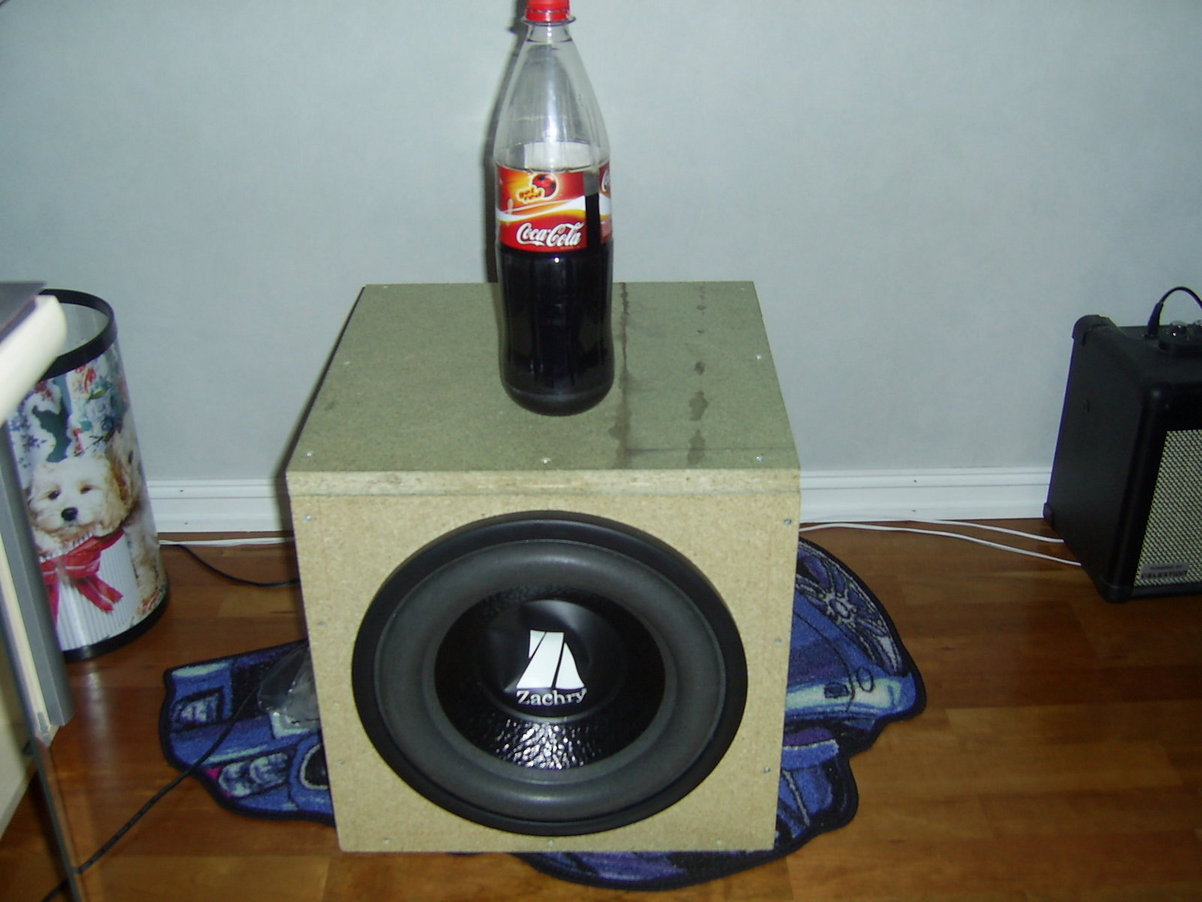

men eg villa helder ha got for ein 12" subb en ein 10" og prisforskjellen er jo bare 200kr i forskjel....billi... :D
her har du ein tanke av subben kansje kommer til å sjå ut.... :D eed3d7ac.jpg eed3d7ac.jpg ( 136,7578125 KB) Vist 643 ganger

den kommer til å se ut som din, bare at jeg skal trekke den i svart filt å ha gitter forran elemente
