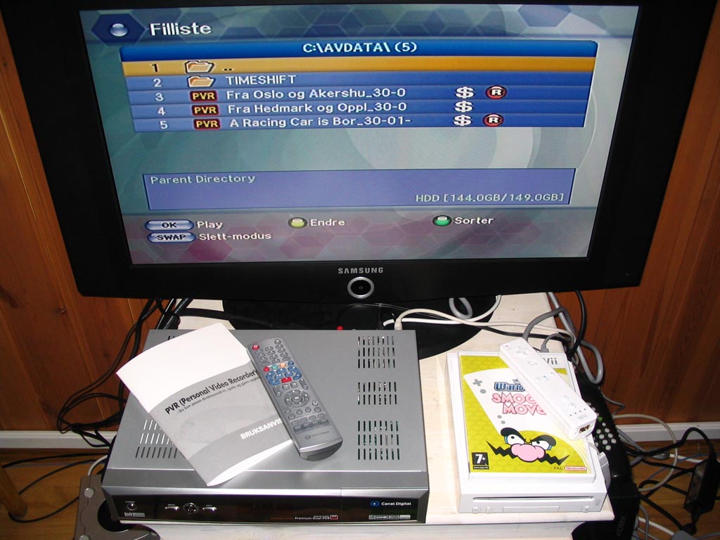

Jeg har fått min PVR dekoder fra CD i dag.
Førsteintrykket mitt er som følger:
Har sett litt hakking på rullende tekst og på bilde idet man skifter kanal.
En ting som jeg finner veldig irriterende er når man klikker ok for å få opp programlisten, lukkes den ikke automatisk når man velger kanalen man skal se. Man må her trykke exit etter at kanalen er valgt. :roll:
Harddisken bårker ikke i det hele tatt.
Testet med opptak fra to forskjellige kanaler samtidig.
Fjernkontrollen fungerer bedre enn noen fjernkontroll jeg har testet fra CD. Gjelder både satelitt og kabel.
Det virker som EPG lista oppdaterer seg hvert minutt. Om man da sitter og blar bortover, hopper man tilbake til begynnelsen av programlista. Dette er noe irriterende. :roll: rotekroken.jpg rotekroken.jpg ( 130,9638671875 KB) Vist 9509 ganger

1. Jeg har ikke funnet noe valg for opptakskvalitet. Finner heller ingen informasjon om hvor lang innspillingstid det er igjen på disken. Totalstørrelsen er 149GB. Har til nå tatt opp ca 10 timer og 30 minutter, og det er 122,8GB igjen.
2. Det er ikke noe valg for faste opptak. Skulle gjerne sett man hadde noe slikt. Så man f.eks. kan ta opp senkveld hver fredag. Med den utrolig dårlige EPGen som boksen har nå, så kan man vel se langt etter det.
3. Det er 2x SCART på den. Ingen andre video utganger. 2xRCA og 1xSPDIF lyd
Tuneren i seg selv synes jeg gir bra bilde. Men opptaksfunksjonene i den er jo helt på bærtur i og med at EPG ikke er til å stole på for fem flate øre. Håper det blir laget en helt ny EPG, hvis ikke står jeg på trappa til å levere den tilbake. I dag har jeg ikke lykkes å få inn en eneste porgramoppføring i EPGen.
