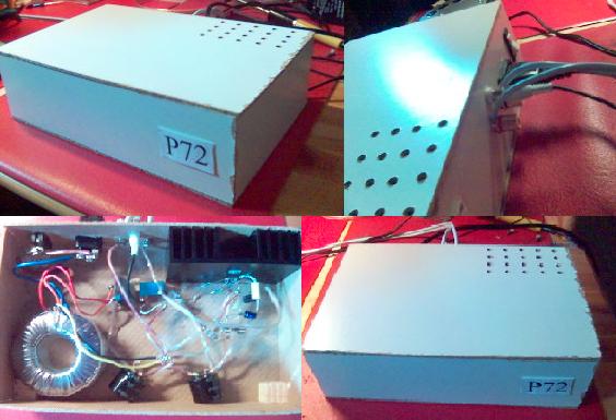

Ble ferdig med forsterkeren for noen dager siden. Men det gikk ikke så bra.. :( Ble en forferdelig ulelyd når jeg slo den på.
Så prøvde jeg å koble opp alt sammen på nytt for å se om det fungerte da.
Den fungerte faktisk da, men etter den hadde stått på i et halvt minutt begynte ulingen igjen. :cry:
Jeg fikk imidlertid hørt på forsterkeren i et halvt minutt da, og lydkvaliteten var faktisk overraskende bra. Vil tro den er ca på nivå med Yamaha-RXV650.
Merket heller ikke noe støy, men så hadde jeg den ikke på så veldig høyt volum da..
Det jeg skal prøve nå for å få den til å fungere er å bestille PCB, for å montere komponentene på den. (STOOR fordel!)
Jeg kommer også til å kjøpte ny loddebolt, da den jeg har nå er ganske tragisk. :evil:
Da MÅ den bare fungere!! :D
04.08.2005 19:14:31 #8 av 13
Postet av: Granberg
Prøvde å koble sammen forsterkeren i dag for tredje gang, og joda, den fungerte faktisk! :D
Dette gjorde jeg for å få den til å fungere:
-Byttet ut alle delene jeg hadde flere av, dvs. alt borstett fra PSU og en kondensator
-Bedre lodding
-Bedre sammenkobling av jordledninger
Ikke helt sikker på hva som fikk den til å fungere, men jeg har en mistanke om at en eller flere av delene som jeg byttet ut var blitt ødelagt av loddingen.
Lydkvaliteten var egentlig som forventet. Har nå hørt på den i et par timer på relativt høyt volum, og kommet fram til at den er nesten på nivå med Yamaha RX-V650. Oppløsningen var ca like bra, men Yamahaen har litt bedre dynamikk og spiller litt mer åpent.
Det ble litt støy men ikke så mye at det var plagsomt.
Senterhøyttaleren som forsterkeren skulle kobles til ble det ikke noe av (bygger nye fronter istedet), så det blir en gåte hva denne forsterkeren skal brukes til :lol:
Men morro var det i alle fall! :D
Nå har jeg også fått litt mer erfaring som kommer godt med når jeg lager den neste forsterkeren. :)

Gleder meg til og høre resulatet på neste forsterker :D PS. bilder hadde hvert kult...
05.08.2005 17:11:09 #10 av 13
Postet av: Granberg
Resultatet på neste forsterker blir sannsynligvis veldig bra (hvis jeg får den til å fungere :) ). Broren min lagde en sånn forsterker og resultatet ble utrolig bra, selv med middels bra høyttalere.
Er ikke helt 100% ferdig med kassen, så bildene kommer når den er ferdig. :)

Men ikke forvent noe ekstremt fin forsterker. Brukte ikke PCB :oops: så innsiden ser ganske tragisk ut. Utsiden ser litt bedre ut iallefall.
Den neste forsterkeren blir nok mye finere ja.. 8)
09.08.2005 12:42:36 #13 av 13
Postet av: Granberg
Og slik ble resultatet.
GJETT om jeg skal bruke PCB på neste forsterker.. P72.JPG P72.JPG ( 37,900390625 KB) Vist 577 ganger
