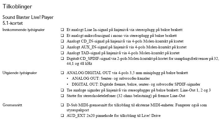

Eg lurte på kossen eg kunne overføra lyden fra pcèn til ein forsterkar..??

Du gav ikke mye informasjon om hva slags utstyrdu har og da er det vanskelig å hjelpe. untitled.JPG untitled.JPG ( 8,908203125 KB) Vist 528 ganger

Ja, har to sleke kabler, men eg får ikkje surround lyd da.. ehm, eg ikkje heilt sikker på kossen eg kan klare å få det.. og det er liksom det er er ute etter å få..
10.02.2006 21:34:03 #4 av 8
Postet av: fredrik
Litt nærmare info så har eg eit Marantz SR7300

Om lydkorte ligger som vedlegg.. hmmm.JPG hmmm.JPG ( 50,615234375 KB) Vist 488 ganger
21.02.2006 15:02:09 #5 av 8
Postet av: roolf
Best resultat får du nok med å sende lyden digitalt til forsterkeren via SPDIF og la forsterkeren gjøre lydprosesseringen. Det du trenger er en Digital Coaxial kabel. Ser at du har utgang på lydkort og inngang på forsterker for en slik. Dersom du ikke har en slik kabel liggende mener jeg at du også kan benytte en komposittkabel, dvs. en sånn kabel for bilde med gul plugg. Husk at du sikkert må endre lydinnstillingene på PCen slik at lydkortet sender lyd ut fra SPDIF.
Lykke til.

blir det digital lyd med fiber da? lurer på det jeg også...
24.09.2006 16:09:43 #7 av 8
Postet av: pnerbye
Optisk eller Coax blir hipp som happ i alle fall på korte strekk. Jeg ville nok foretrukket optisk hvis kabellengden ikke overstiger 5 meter. Selv bruker jeg 10 meter coax mellom min PC og receiver. Den kjøpte jeg billig på Clas Ohlson.
