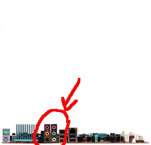

Hei, jeg tok gamle pc'n og koblet den til tv'n med en s-video kabel og bilde funke helt fint. men hvordan kobler jeg lyden fra PC'N til forsterkeren?
pc'n har "vanlig" "rød, grønn, blå, grå, svart, oransje. tilkobling, mens forsterkeren har s-video "rød å hvit" å en god del flere tilkoblings metoder. 123456.jpg 123456.jpg ( 47,86328125 KB) Vist 374 ganger

mini jack til phono,kabel.
http://www.clasohlson.no/Product/Produc ... d=20187078
har du et dyrt lydkort for eks x-fi så bruk en bedre kabel en clas ohlson.
Phonokabelen i forsterkeren hvit til hvt og rød til rød. På forsterkeren står det sikkert et navn ved inngangen feks tape eller cd. sett forsterkeren på det samme som du har koblet den til på, feks tape.
Men ikke velg phono elle LP da dette er kun inngang for platespiller og denne ingangen har t filtere som lager rar lyd
husker ikke hvilke farge det er på mini jacken på pcen,men det er den det kommer lyd utav. Så sett på en mp3 og prøv deg fram. tror det er den grønne.
