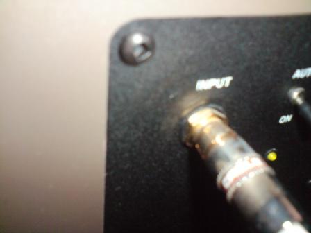

Se bilde for å se hvordan jeg har koblet subb mellom min receiver og subwoofer. Kun en enkel kabel.
Subb tilkobling.JPG (
28,724609375 KB) Vist 492 ganger
Så fremst du skal koble den til en hjemmekinoforsterker trenger du kun et rør for å overføre en phonokabel med subsignalet. Alle de ande tilkoblingene er som regel til bruk hvis man ikke har subwoofer utgang.
(for da kobler man de via høyttalerterminalene til fronthøyttalerne)
