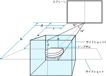

Vertical Keystone.
Vertikal keystone er for å kunne justere for skjev plassering mot lerret i høyderetningen. Hvis du f.eks monterer projektor skjevt i taket pekene nedover på skrått så vil du få et trapesformet bilde. Med keystone justering så kompenserer man bildet slik at trapesformen forsvinner. Det man i praktisk gjør er å sende et motsatt trapesformet bilde ut av projektoren. (hvis man plasserte projektoren rett mott et lerret når keystone er i bruk så vil man få et trapesformet bildet). Når man bruker keystone så reduserer man oppløsningen da man ikke bruker hele bildebrikken siden man ønsker å kompensere for skjev plassering.
Horisontal keystone (ikke spesielt vanlig)
Er akkurat det samme som vertical men har i horisontal retning. Muliggjør skjev plassering av projektor.
Nedenfor ser du en figur som Sony har lagd for å presenetere sin keystone funksjon (de kaller den sideshot)
http://www.sony.jp/products/Consumer/Peripheral/Projector/VPL-HS20/img/sideshot.gif
