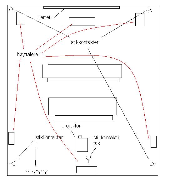

Ok. Kan du være så snill å lage ei "lita uformell" :) skisse (ala sweetspot-skissa) over et rom på 6x4 meter, med tips på antall stikk, hvor du ville ha plassert elektronikken (foran, bak, på siden), og oppsett for et 6.1-anlegg. Jeg har muligheter for å legge det meste skjult, så her kan fantasien få være med :) Enkelte mener elektronikk bør stå bak med tanke på kabel-lengder, mens andre mener dette bør foran... Så det er mange "feller" å tråkke i som nyfrelst kinobygger.. ALLE tips vil uansett hjelpe meg i denne prosessen... Kanskje jeg skal leie deg som konsulent :D

Grunnen til at du bør ha stikk i alle hjørner til sub, er fordi du må sannsynligvis teste ut en masse plasseringer med subløsning, for at den skal spille best mulig i ditt rom. Og en skjøteledning vil du sikkert ikke ha liggende langs gulvet.
Har prøvd å tegne inn hvor stikk bør plasseres, jeg støtter 100% at elektronikken bør stå bak deg, både med hensyn til kabler til projektor, og for å ikke bli forstyrret av lys i front.
Projektoren bør ha en egen stikkontakt i taket. forslag.JPG forslag.JPG ( 34,2021484375 KB) Vist 1121 ganger

Tusen takk. Nå begynner ting å ta form inni hodet :) Kommer til å bruke tegninga di som en mal. Når det gjelder det å ha elektronikken bak for å unngå lys, så har jeg etter åaha snakka med HiFi-Klubben skjønt at man på det utstyret jeg kommer til å velge kan slå av displaylyset... Dersom det går vil jeg vurdere å ha alt på den ene langveggen "på siden av" første stolrad - av praktiske grunner. Vil det være dumt? Kommer også til å kjøre PS2 på dette oppsettet, og ser kanskje for meg at det vil bli mye frem og tilbake dersom jeg ikke plasserer dette på ene langveggen? Hva mener folket om dette?

Hvis du skal ta'n helt ut, så legger du opp skjult annlegg for høyttalerkabler også.

Det er allerede planlagt. Snekkern kommer rett over nyttår, og elektrikker hakk i hæl, så her er det viktig at alt er med :) Gleder meg voldsomt. Dersom jeg får rommet slik jeg ser det for meg, vil det nok bli kanon!. Takk for alle innspill
