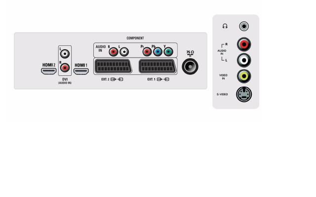

jeg prøver og få lyd ut ifra tvn og ut til hjemmekinoanlegget,men uten hell..
Tvn jeg har er en philips 42PF533|
hjemmekinoen er SAMSUNG HTTXQ120RXEE.
Noen som kan hjelpe meg med hvordan jeg skal få dette til?
Finner jo ingen audio out fra tvn.. Har prøvert med jack, fra høretelefon utgangen også, men får ingen lyd:-(
:roll:
27.10.2007 09:53:13 #2 av 4
Ser ingen lydutgang fra denne tv modellen, merkelig. Kun innganger. Så da får du koble lyden rundt, ved å koble f.eks lydutgang fra dvd spiller direkte til forsterker.
For tv lyd, altså tv sendinger, må du hente lyden fra f.eks dvd opptaker, VHS opptaker eller dekoder og til forsterker.
Ser du har alt i ett fra Samsung, nå. Da får du lyden fra dvd ut i anlegget, eller? Fra tv sendingene, må du koble rundt som tidligere nevnt. Rart det ikke er noen lydutganger fra denne tv? Phillips.jpg Phillips.jpg ( 15,578125 KB) Vist 370 ganger

Fant ut av dette nå.. kjøpte en Scartadapter, så da ordnet alt seg:-)
