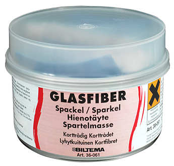

takk men har kjøpt inn lit alereide funkerer dette ? 36-4812_l.jpg 36-4812_l.jpg ( 2,9814453125 KB) Vist 847 ganger 36-061_l.jpg 36-061_l.jpg ( 17,0986328125 KB) Vist 840 ganger
12.02.2006 17:11:00 #18 av 42
Postet av: Stone-
Det silikonet får du neppe noe mer bruk for, hvis du allerede har det mellom platene. Sparkelet kan du sikkert bruke, har ikke noe kjennskap til det, men det går helt sikkert bra. Bare les bakpå, å se om det fester seg til det materialet du har bygget kassen av. Og hvis du går på raid i kjelleren/garasjen, så har sikkert faren din/naboen din noe av det andre utstyret du trenger. :wink:
