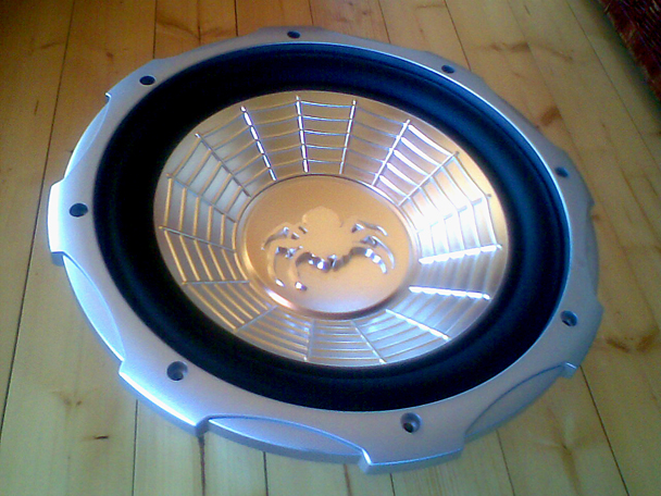

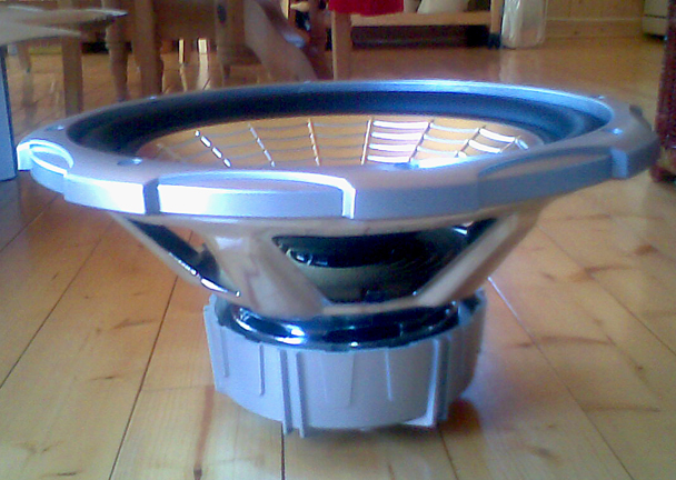

Postet av: Hemm3lig
Her er noen bilder av sub'en SUB_2.jpg SUB_2.jpg ( 278,345703125 KB) Vist 894 ganger SUB_1.jpg SUB_1.jpg ( 322,8916015625 KB) Vist 897 ganger
26.07.2007 16.42.24 #5 av 21
Hvilket merke er det?
Man må vite litt mer om det enn bare et bilde desverre.
Subben i seg selv kan ikke spille, så du er NØDT til og ha forsteker på den.
