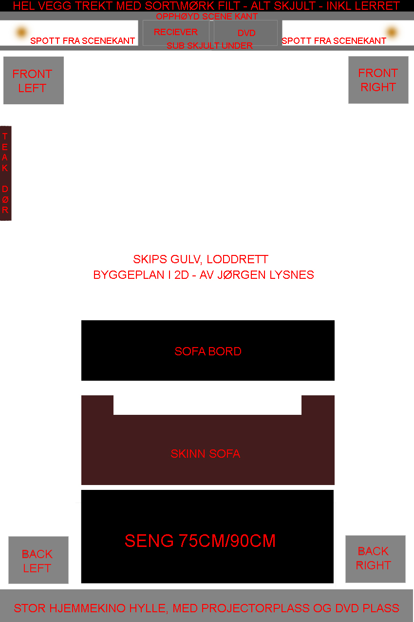

                    Her kommer mine utgangspunkt i starten. Ligner veldig på ditt.
Planlegging 2D 2.jpg                              (
167,091796875 KB) Vist 651 ganger
Planlegging 2D m seng.jpg                              (
330,8134765625 KB) Vist 654 ganger
Planlegging 2D.jpg                              (
307,1875 KB) Vist 652 ganger
                    Beklager at tegnekunnskapene ikke er av de beste..

 Hvor langt er det fra der du sitter og til lerretet, og fra projektor til lerret? (Sitte- og kasteavstand.)
                    4 meter, men blir forminsket til ~3 så fort jeg får den nye sofaen.
