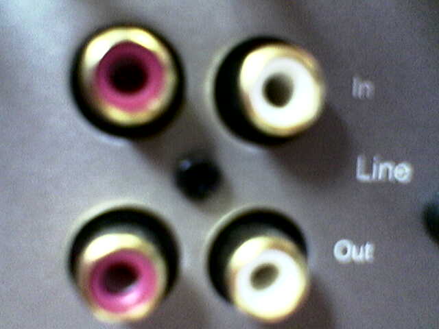

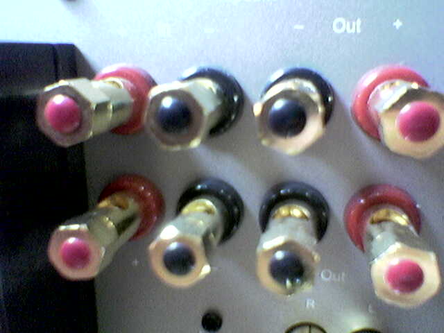

Måtte prøve litt ut. Tibakestilte YPAO på Yamhaen til default. Kjørte så kalibrerings systemet på Subben med desibels måler. Fikk veldig godt resultat. Kjørte deretter YPAO igjen. Delefrekvensen ble satt konsekvent til 120HZ. Må nok prøve en annen tilkoblingsmulighet.
Inngangene til subben: Noe som heter line (out og in). Og så et flust med høytaler utganger. Sender med noen bilder tatt med mobilen. Jeg vet ikke hva du mener med å koble på normal (mono). Vet heller ikke hva LFE inngang er for noe. Fint om du kan forklare.

En LFE inngang vil si at når du kobler inn her så vil delefiltert i subben bli utkoblet(Yamaha m.fl) kan også hete Xover o.l. LFE er et "bass spor" på filmer med DTS eller DD og THX alt som blir delt i forsterker f.eks 80HZ og nedover vil da gå over subben slik jeg har forstått det. Når jeg kobler på mono/input kan jeg styre nivå og delefrekvens på subben med mitt oppsett.
Siden du ikke får til å justere delefrekvens på subben din virker det som inngangen er av LFE typen og delefrekvensen kun blir styrt av forsterkeren så lenge du ikke defaulter den i forsterkern.
Du kan som en annen løsning koble over høytaler inngangene på subben over fronthøytalerene h.s+v.s inn og ut. Da vil subben følge nivået på forsterkern/høytalerne og en kan justere nivå/delefrekvens på subb så lenge den har den muligheten.
Håper dette klaret opp litt
