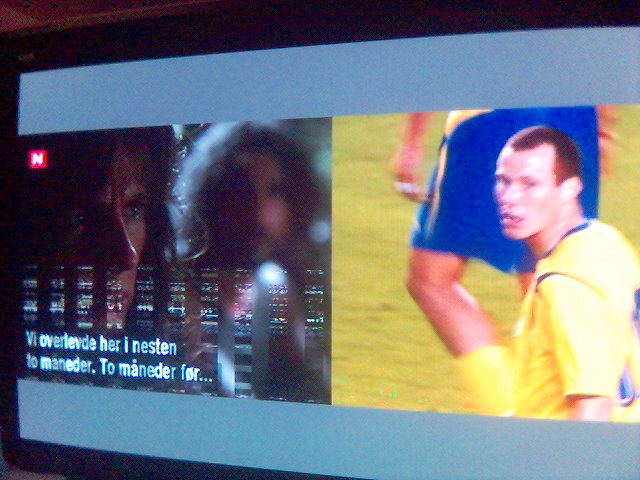

For det første: Multiwindow - funksjonen fungerer ikke slik den skal. Når jeg skrur på dette, er det
store forstyrrelser i venstre del av bildet. Har lastet opp et bilde av problemet nedenfor.
Dette gjelder uansett hvordan jeg bytter om på bilder og kilder. Men jeg har ikke dette problemet når
jeg kjører split-screen med text-tv på ene siden og TV-bilder på andre siden.

![multiwindow.jpg](/Topic/DownLoadAttachment/986)
multiwindow.jpg (
76,1123046875 KB) Vist 1363 ganger
