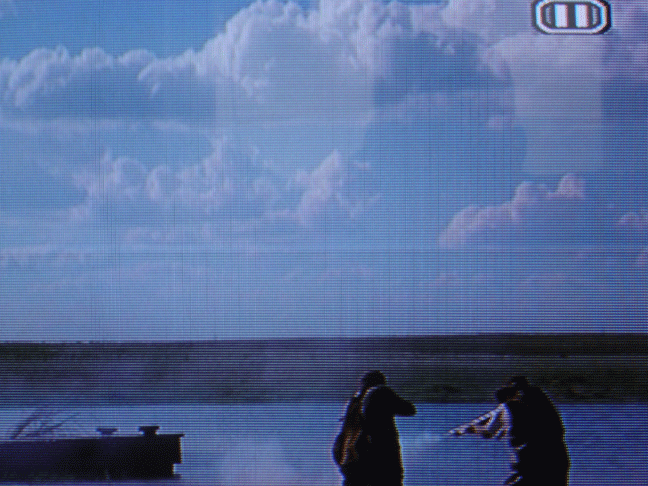

Kjøpte en 29" wide 100 hz sist lørdag, oppdaget en horisontal strek som økte og minsket i kraftighet.
Denne viste seg både når jeg spilte dvd og når jeg så på tv.
Streken flyttet seg også vertikalt.
Byttet inn tv'en i går fornøyd og glad koblet jeg opp igjen for å oppdage at den forbanna streken var på det nye tv også.
Jeg pakket selv ut tv'en så jeg vet den er ny.
Jeg føler dette muligens kan ha noe å gjøre med alle de elektriske aparatene jeg har koblet til inne på kontoret (samme krets).
Noen som har noen ide(er) hva som kan gjøres?
Jeg vet du kan kjøpe en støy reduserende stømforgreiner, men denne var jo ikke billig.
Jeg vet også om de tre scart inngangene og innstillingene med RGB på dvd spilleren. Har en fullkoblet monstercable scart . DSC01321.gif DSC01321.gif ( 217,6923828125 KB) Vist 1073 ganger DSC01320.gif DSC01320.gif ( 175,36328125 KB) Vist 1091 ganger

Jeg hadde akkurat det samme problemet, leverte inn TV'n (en Philips 8717) til reparasjon men de fant ingen feil. De antydet at det måtte være en form for magnetisk forstyrrelse og jeg gikk igang med å lokalisere kilden.
Etter koblet fra alt av utstyr uten suksess så slo jeg ved en tilfeldighet av en spot-rekke (wire-system) og stripen forsvant! Kilden funnet!
