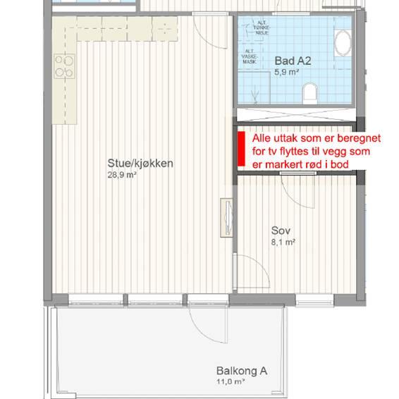

Vi skal flytte inn i ny leilighet neste år.
Alt av stikk og tvuttak er plassert i en "inne"-bod 2 meter unna der tv'n er tenkt. Føringsvei for kabler er en kanal.
Ideen er at vi skal ha en tv hengt på veggen, med opphengte høytalere (små
der alt av elektronikk er plassert i boden, slik at vi slipper tv benk og ledningskaos i en allerede liten stue.

Er det for mye med 65" når man skal sitte ca 4-5 m unna tv'n?
Driver å planlegger med 65" i stua på 3 meter så det burde gå veldig bra :-) (er vant med 91 fra 3 meter på projektor)
