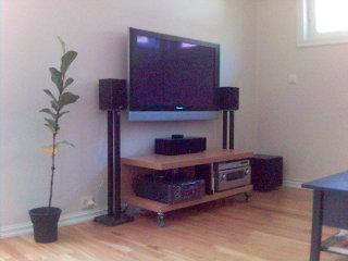

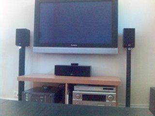

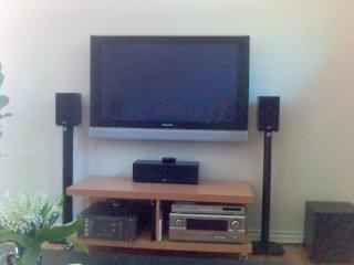

Slik ser min kabelfrie vegg ut etter 15 minutters arbeid.
Fremgangsmåten var som følger:
1. Ta ned tv fra Vegg (1min)
2. Borre hull, ca Ø6cm bak tvutgangene og nede bak stereobenken.
(3min inkl måling)
3. Nedføring av feks en ståltråd fra det øvre hullet og en til det nederste hullet .Dette kan hjøres med hjelp av feks en linjal eller noe annet langt og bøyelig. (2min)
4. Ståltråden festes dermed til kablene man vil ha skjult i veggen. (30sek)
5. Dra kablene forsiktig opp bak veggen med Ståltråden fra det øvre hullet. (Vær forsiktig så kablene ikke drar med seg evt isolering og liknende som ligger bak veggen.) (1min)
6. Heng opp tv. (30sek)
7. Koble til kabler. (2min)
8. Slå på tv. (10sek)
9. Sett deg ned i din favorittsofa og vent til din bedre halvdel kommer hjem og oppdager den geniale oppgraderingen du har påført stuen. (3min)
10. Ta imot applaus og den nesegruse beundring for vel utført jobb!!!!!!! (2min)
Lykke til!!!
