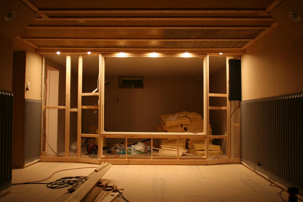

Da går det litt fremover i kjelleren igjen.
Har fått tak i en skikkelig bakprojeksjonsplate for 6 % an nypris.
 Det må vel kunne kalles ett kupp
 . Det er ett Stewart AeroPlex
for hjemmekino, så det skal takle problemet med hot spot’ing.
Testet bare kjapt med Optoma H56, og flate så mye råere bilde det
ble i forhold til IKEA lerretet jeg har brukt til nå……..
Ellers så har jeg revet ned fremveggen i kinoen, både for å tilpasse
til bakprojeksjon, og for å øke kastelengden.
Løsningen ble å la lerretet stikke ca 15 cm ut,
og sette opp skråspiler ut fra lerretramma til første stender ved lerretet.
 Det ble faktisk pent.
Veggen inn til det ”tekniske” rommet blir kun bestående av reisverk
og stofframmer som blir festet med borrelås.
Da kan jeg dempe seksjoner av veggen for å optimalisere lyden.
Det er også plass til ca 8 stk 15” basselementer der, i tilfelle behovet skulle melde seg.
Og det regner jeg med at det gjør.
I tillegg er det en fordel med ”åpen” vegg, for da kan SVS’en plasseres der inne,
hvis det skulle bli aktuelt. Det vet vi ikke før vi får testet ut skikkelig.
Ellers har jeg kjøpt en dimmeaktuator til fra X-comfort serien til Moeller.
 Har også montert inn 6 stk lavtbyggende spotter over fremvegg,
 for å kunne få det rette lyset ved lytting på musikk.
Da har jeg 2 soner i samme rom, som kan styres uavhengig
av hverandre. Fikk koblet opp det nå i kveld, og det funka brillefint.
