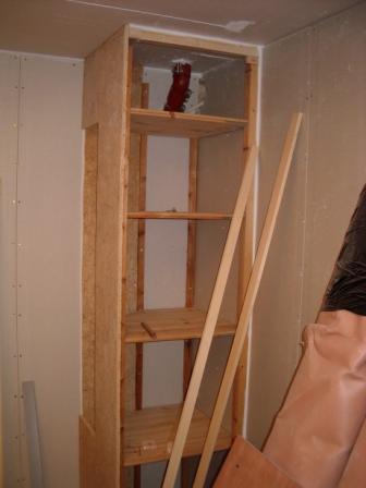

Huset er et nybygd vertikaltdelt tomannsbolig hvor hjemmekinoen er under oppbygging i kjelleren og er lovet ferdig til Jul (jeg har heldigvis ikke sagt hvilken Jul

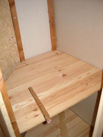

Rommet er rektangulært med et kjellervindu på den ene kortveggen. Den motsatte kortveggen støter mot en bod hvor jeg skal ha prosjektøren, fordi jeg ikke vil ha viftestøy. Dessuten er rommet lite, 13m2 før lydisolering, så fjerning av prosjektør vil gi litt bedre plass til de fem sitteplassene i kinosalen.

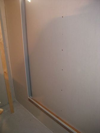

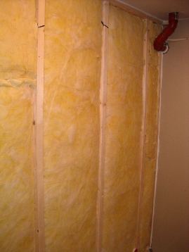

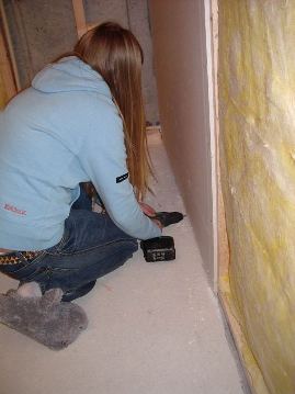

Veggen mot naboen er av betong, så langs den har jeg har lektet (48x48) ca 50 mm fra betongen, og isolert med 100 mm glava. Idag satte jeg på de to første gipsplatene. Skal ha to lag gips mot naboen, samt fuging i alle sprekker. De andre veggene har bare et lag gips.

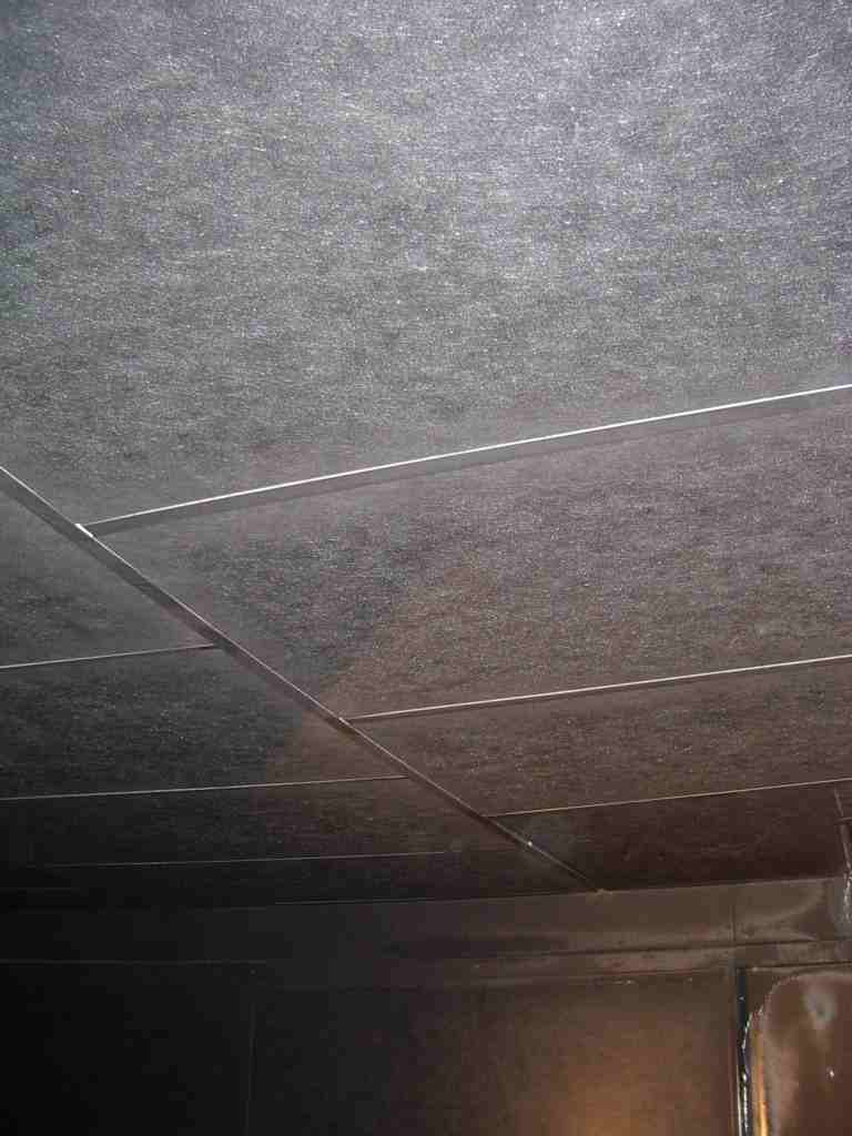

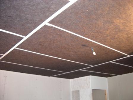

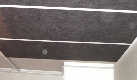

Til taket har jeg skaffet 50 mm tykke sorte 60x120 cm akustikkplater fra Rockwool som legges på metallskinner (samme type som brukes i kontorhimlinger) for dels å bedre akustikken i rommet, dels dempe lyden opp til soverommet over.

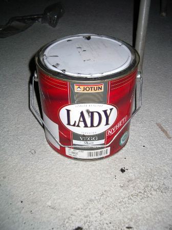

Utenpå gipsveggene skal jeg lime på samme type akustikkplater som jeg har i taket.  De blir etter planen festet med tapetlim. Platene blir malt på sidekantene før montering slik at de ikke støver. Jeg har beregnet ca 20 kvadrat plater til ca 30 m2 veggflate slik at jeg dekker ca 60-70 % av veggene.  Jeg hadde opprinnelig tenkt å dekke alt av veggflate, men selgern av lydplatene sa at i deres dokumentasjon ble det anbefalt å bare dekke deler av veggene. Resten av veggen svartmales (lady matt).
